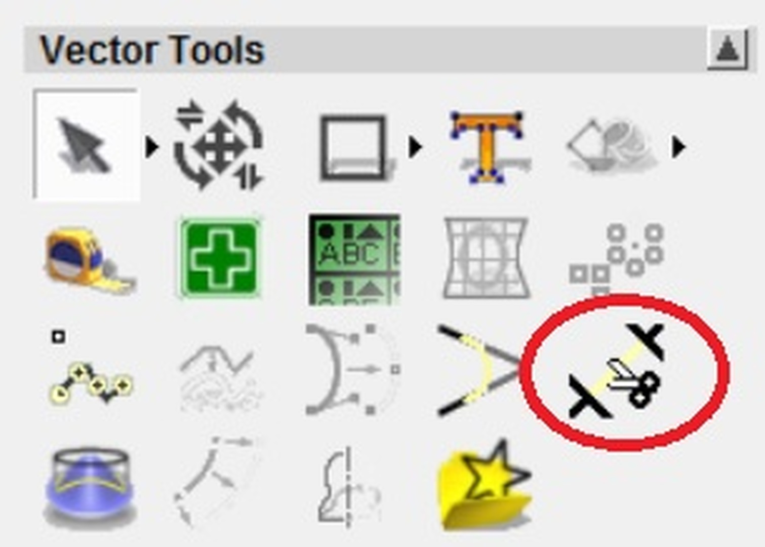

Üdv! Most ismerkedem az ArtCAM programmal, nézem a tutorial videókat szorgosan. Eddig nem is volt fennakadás, de ITT ezt hogy csinálta a jóember? Nekem a Display Bitmap gombra kattintva csak a sima vonalas vektor marad.
