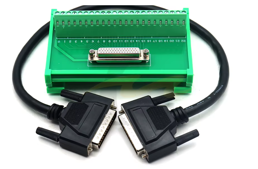

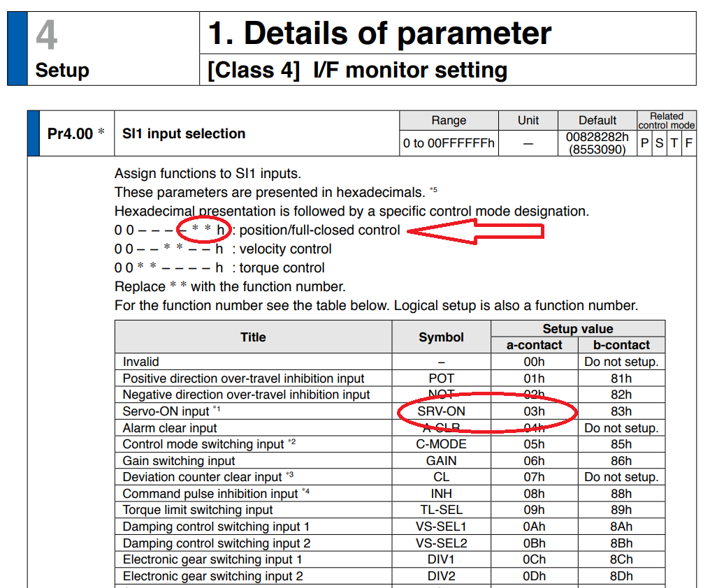

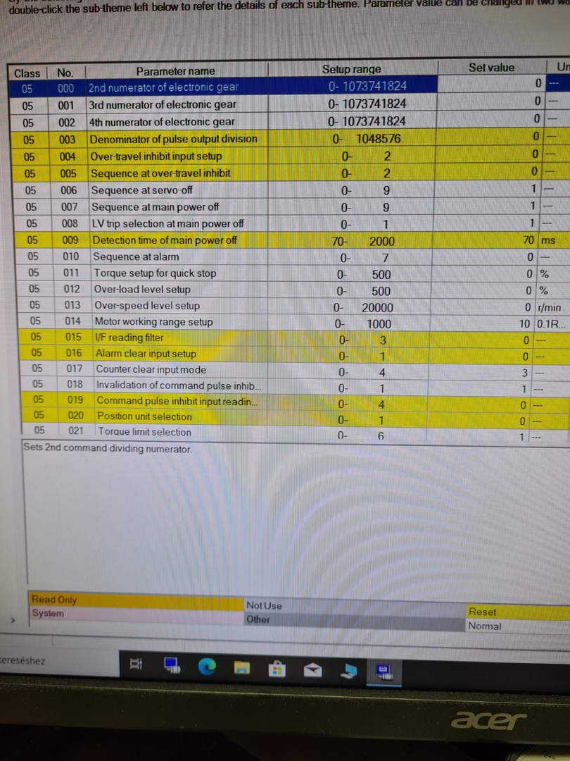

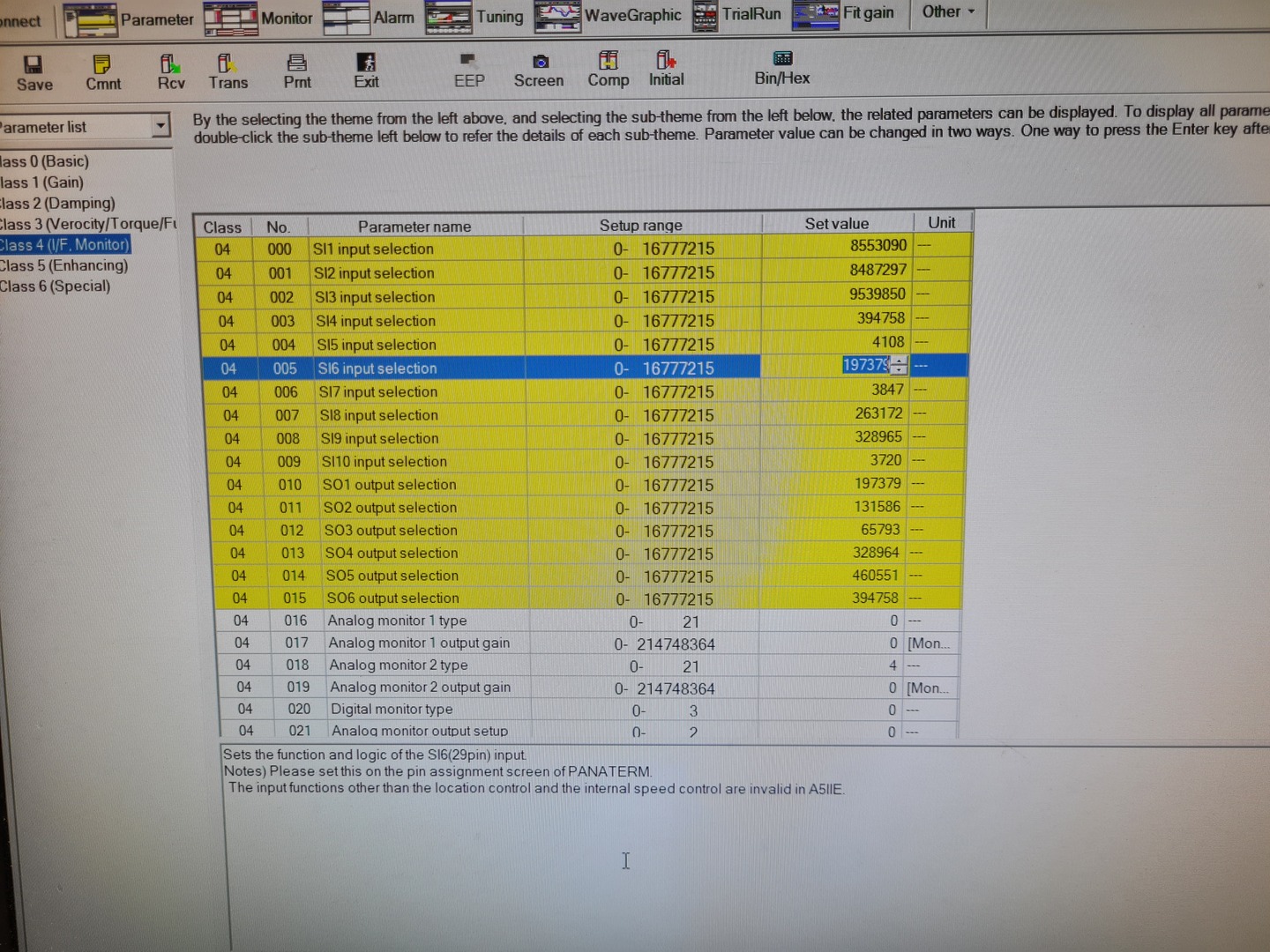

trawe | 62    2018-02-03 17:24:37 [2840]
Már nem vagyok mesze de még mindig nem megy. Szóval kivezet ékeltem a conetort egy próba panelra ott kapot 5 ledet ami a hiba státusokat adja vissza. Hibák nincsenek vagyis itt fordítva van ha az errorled nem világit akkor van error Akkor tudtam villogásra bírni a motion error ledet ha kézzel megpróbáltam megtekerni de hát persze korrigálta magát. Szoftverból a motor tuning lefut. sign1 pulse1 100ohm a pozitív 24v sign2 pulse2 2,2k ohm a jelet adná szétszedtem a vezérlőt 1,5 volt esik az opto kapun szerintem annyinak elégnek kell lenni.. Vagy több kell? configban a 3 beállítást kapta az irányítás ami a pulse dir nek felel meg. Így most jelenleg galvaikusan le van választva a vezérlő a külső 24 voltról nem tudom hogy a ground ot toljam e be negatívba? Főleg mauába próbáltam letesteltem a sign2 és puls2 re először kézzel póbáltam impulzust adni majd próbáltam mac3 kártyáról is de a motor nem mozdult Nem tudom, hogy talán configban van valami extra elvileg egy működő gépből szedték ki ki tudja mikor. Most egyenlőre nincs több ötletem

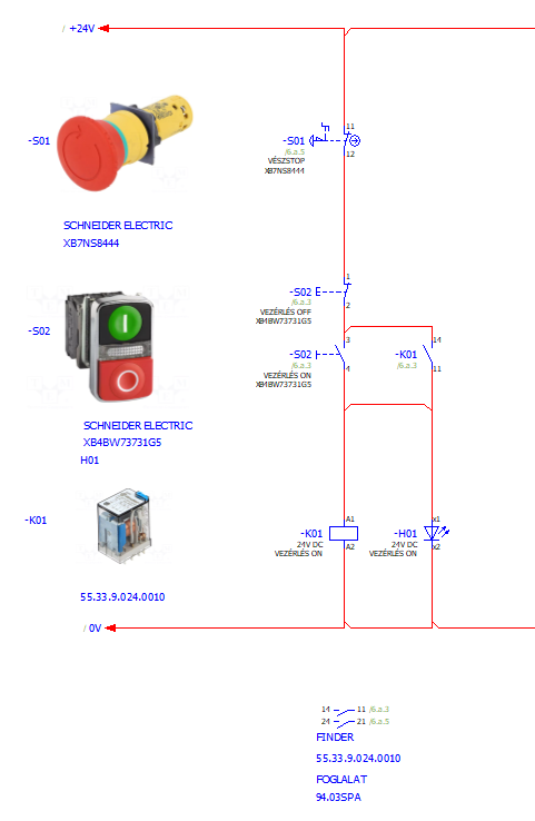

trawe | 62    2018-01-23 18:36:16 [2839]
A féknek az alacsony jelkimenetét mivel szoktátok felerősíteni, hogy kapcsolja a 24v dc-t. Szilárd test relé vagy mosfet vagy csak sima relé ? Vagy más?

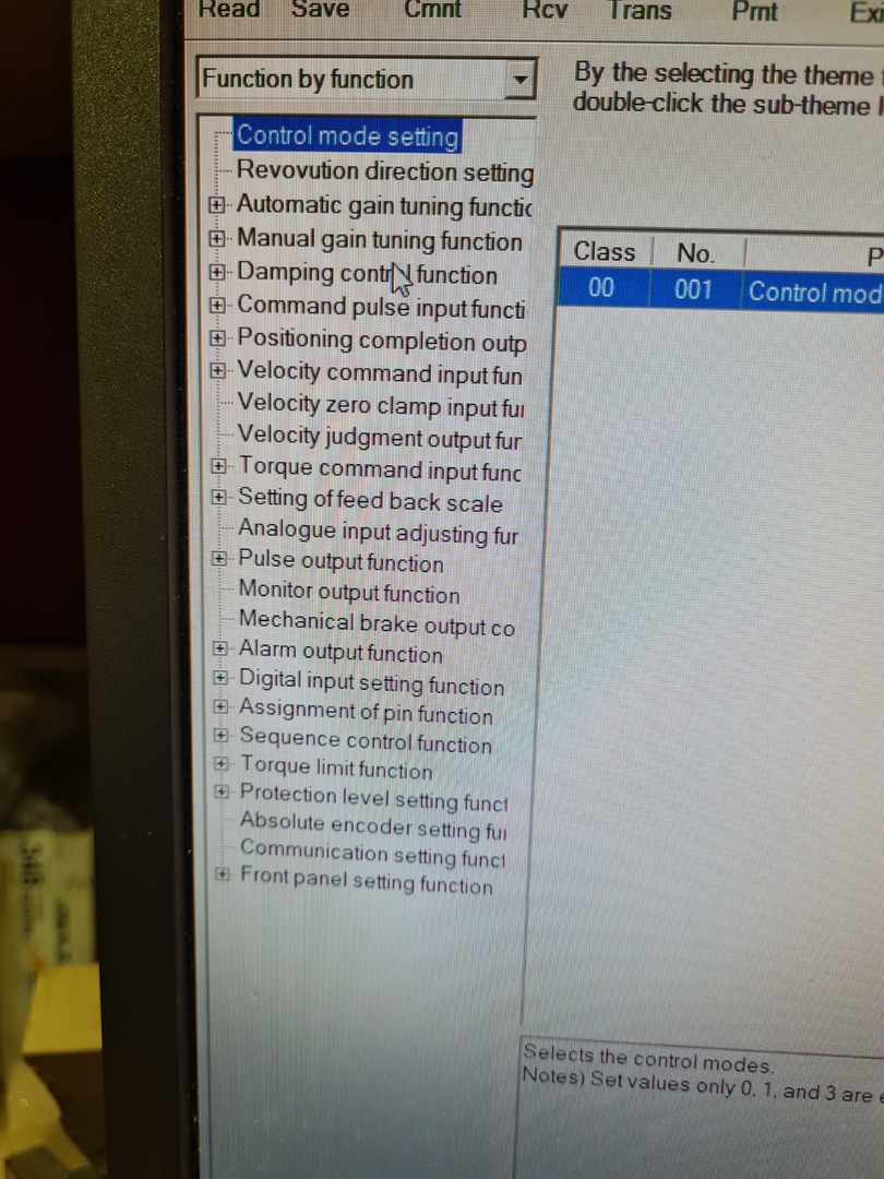

trawe | 62    2018-01-23 16:23:00 [2835]
Hát erre rá nem jöttem volna. kis kábeldugdosás és voálá látja is. Innen már belemélyedek jobban ha elakadok már tudom hova kell fordulni. Még nem voltam cnc-talin. mert mindig rossz időpontra esett nekem. De ha egyszer eljutok sörre a vendégeim vagytok!
Előzmény: Ttibor11, 2018-01-23 16:07:39 [2833]
Ttibor11 | 43    2018-01-23 16:14:05 [2834]
Startmenü->beállítások->vezérlőpult->Területi és nyelvi beállítások->Testreszabás->Tizedesjel
Előzmény: trawe, 2018-01-23 16:03:18 [2832]
Ttibor11 | 43    2018-01-23 16:07:39 [2833]
Állítsd át a Windowsban a tizedesjelet pontról vesszőre (vagy vesszőröl pontra)
trawe | 62    2018-01-23 16:03:18 [2832]
Vin xp panaterm 3.7 elszáll a köv hiba üzenettel. Persze kilép bármelyik vezérlőt választom.
