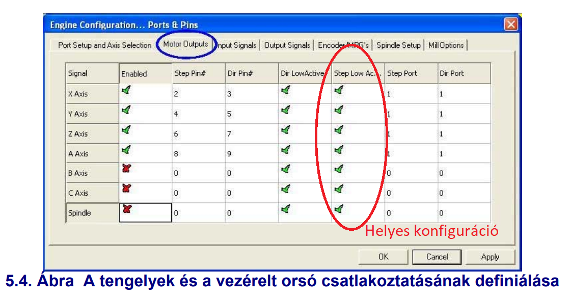

Pali79 | 463    2018-04-05 09:02:57 [16810]
Próbáld ez alapján, hátha menni fog.

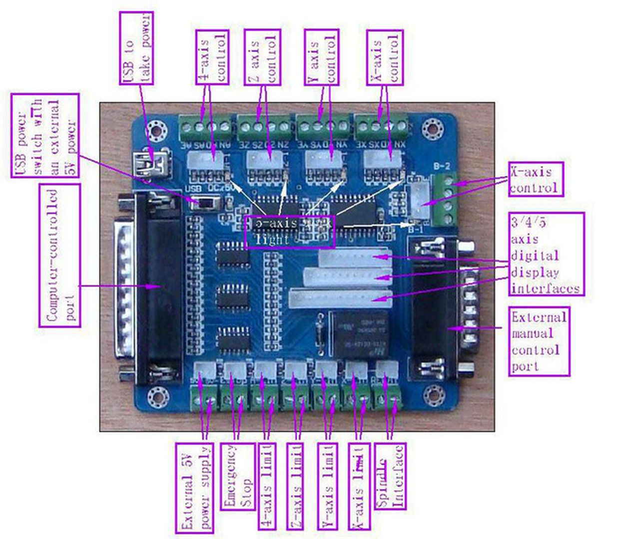

Potto01 | 27    2018-04-05 06:57:44 [16809]
Az illesztőkártya: Illesztőkártya A lézer és a TTL: 5,5W laser. Előre is köszönöm

Pali79 | 463    2018-04-04 21:50:25 [16808]
Kicsit több infó kellene. Mi van a PC után? Mi vezérli a lézert?
